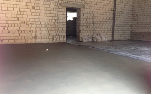

Правильный уход за цементной стяжкой пола.
 В основе полусухой стяжки пола, как и в любом бетоне, в качестве вяжущего элемента содержится цемент. По сути,  это классический цементный раствор,  в который  для увеличения прочности и уменьшения трещинообразования изначально дозировано минимальное количество воды, необходимое исключительно для обеспечения реакции гидратации цемента. В целом, можно утверждать, что в процессе формирования цементного камня участвуют два равноправных компонента:  вяжущее вещество - цемент и  затворитель – вода.  Для правильного понимания важности соотношения этих двух компонентов  их можно называть «вяжущей системой». «Вяжущая система» подразумевает  обязательное наличие обоих компонентов в нужных пропорциях для нормального созревания цементного камня.
  Другим важным фактором, при формировании и твердении цементного камня является температура. Чем ниже окружающая температура воздуха, тем медленнее происходит химическая реакция гидратации цемента.  Если температура окружающего воздуха  отрицательная, это приведет  к замерзанию воды в цементном растворе, в результате чего один из компонентов «вяжущей системы» устранится (превратится в кристаллы льда) процесс формирования цементного камня приостановится. После оттаивания вода снова станет жидкой и процесс гидратации возобновиться, но второй компонент «вяжущей системы» - цемент  к этому времени может существенно утратить свои качества.  В результате цементная стяжка не наберет  марочной прочности. Так же можно из цементного камня устранить один из компонентов - воду чрезмерно быстрым высушиванием, что так же негативно скажется на марочной прочности цементного камня.
Подводя итог, можно утверждать, что для нормального процесса созревания цементного камня из правильного цементного раствора  нужно обеспечить всего два условия:
  1. Не допустить замерзания свежеуложенного цементного раствора.
  2. Не допустить чрезмерно быстрого высыхания цементного раствора, по меньшей  мере, в течение первых 7 – 10 дней. За это время цементный раствор при температуре t= +20 С0  уже наберет 70 % от расчетной прочности. Остальную прочность будет добирать  в течение месяца.  При этом для продолжения реакции  гидратации будет расходоваться остаток влаги, содержащиеся в самом растворе, а так же влага из окружающей среды.
 Понятно, что для того чтобы не заморозить свежеуложенный раствор необходимо чтобы температура в помещении где производятся работы была плюсовой.
 Для обеспечения второго условия желательно на следующий день накрыть стяжку полиэтиленовой пленкой и держать стяжку под пленкой  7 дней.  Если двери и окна в помещении закрыты, нет сквозняков  и экстремальной сухости,  этого можно не делать.
